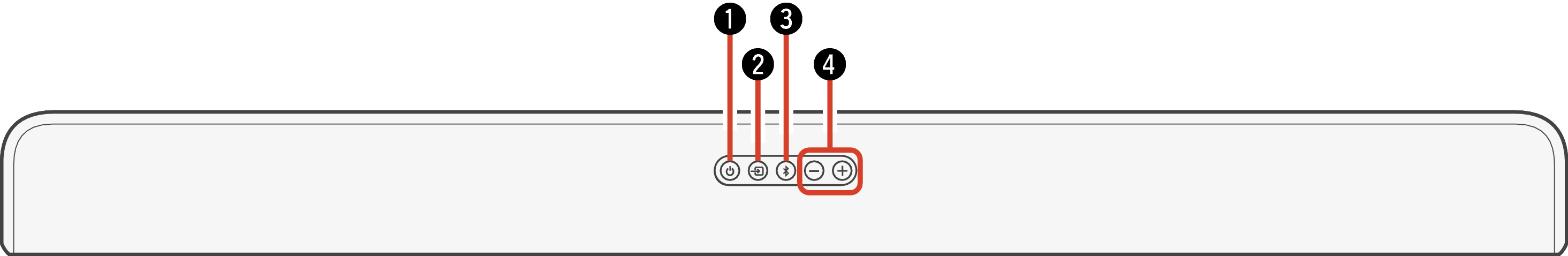

顶面板
Name Bar Top Signa S4
电源操作( Icon Power )键
开启/关闭回音壁音箱电源(待机)。链接
关联到回音壁音箱电源和开启/关闭(待机)低音炮电源。
输入源( Icon Source )键
选择输入源。链接
每次该键被按下时,均将切换输入源。
蓝牙( Icon Bluetooth )键
用于将输入源切换到“Bluetooth”。链接
用于与蓝牙设备配对。链接
音量(+, -)键
用于调节音量级别。链接

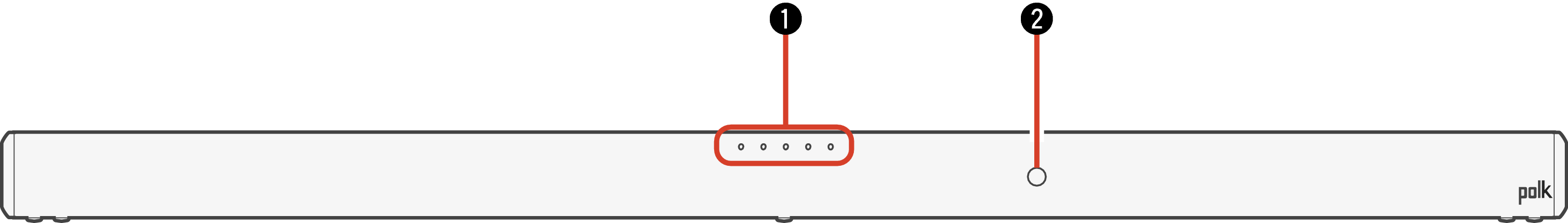

前面板
Name Bar Front Signa S4

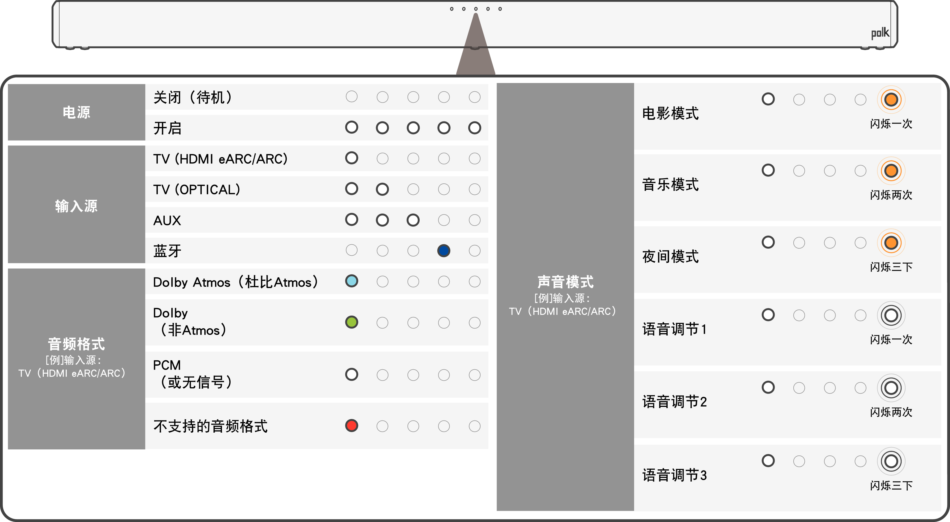

状态LED
显示电源、输入源、音频格式或声音模式等的状态。链接
遥控感应窗
用于接收遥控器的信号。链接
状态LED
Name Status LED Signa S4
