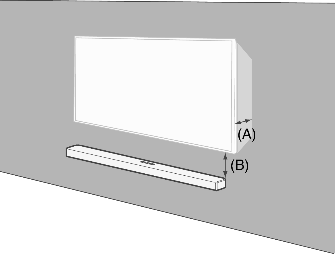

(A)所安装电视机的深度 |
(B)电视机底部和回音壁音箱顶部之间所需的距离 |
小于64毫米 |
超过50毫米 |
64~102毫米 |
超过102毫米 |
超过102毫米 |
超过191毫米 |

请在电视机和回音壁音箱之间预留足够的空间,以使回音壁音箱顶部的Atmos扬声器向天花板投射的声音不会被电视机阻挡。关于推荐的预留距离,请参阅上一页的表格。链接

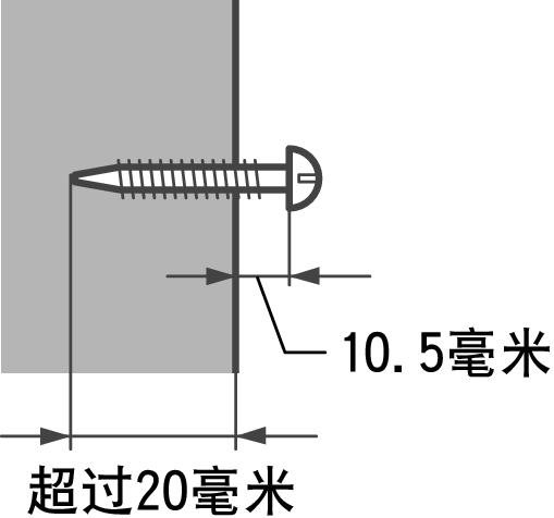

按照模板拧入壁挂安装螺丝。
将一颗自攻螺钉(市售,直径5毫米至6毫米)拧入具有足够强度可支撑回音壁音箱重量的墙壁,或拧入墙壁上的加固材料中。
