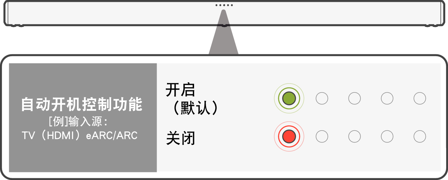

根据播放设备的播放自动打开电源(自动开机控制功能)
如果在本机处于待机状态时开启自动开机控制功能并由播放设备启动播放,本机的电源将自动开启并开始播放。另外,如果接通电源,输入源将根据播放设备的播放情况被自动切换。可以将每个输入源的自动开机控制功能设置为开启或关闭。
切换到您想要设置的输入源。
在遥控器上,按与您想要设置的输入源相对应的按键5秒钟或更长时间。
输入源 |
按键 |
TV(HDMI)eARC/ARC |
TV |
OPTICAL |
TV |
AUX |
AUX |
显示屏中当前输入源的状态LED指示灯闪烁三次。
即使光纤输入或AUX输入的自动开机控制功能开启,在HDMI(eARC/ARC)播放期间输入源也不会自动切换。
当本机处于深度待机模式时,光纤和AUX输入的自动开机控制功能不能打开本机。链接
